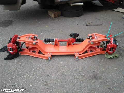

-> Doyle: nic sem nevyndaval. Jen sroubovakem vyskrabal pisek a sracky co tam byli, striknul konkord a pak nalil trochu motorovyho oleje a je klid... (Zatim)
Jde o tohle misto (Majkl jiste odpusti zneuziti fotky ;) )

-> Syny: kterou spáru myslíš?mezi ramenem a silentblokem svisláku?Tzn, vytáhnout šroub a pořádně promazat?

mno pozor... Me to uz nedela, ale bylo to spojeni horni rameno a svislak... A bylo to vrzani tak hrozny ze sem myslel ze se zblaznim... Ale stacilo vyskrabat bordel z ty spary, striknout tam Kokord a zalejt trochou motorovyho oleje a je klid
