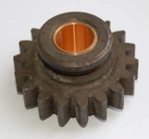

Zpátečkové kolo
16:17:47
11.06.2008
11.06.2008

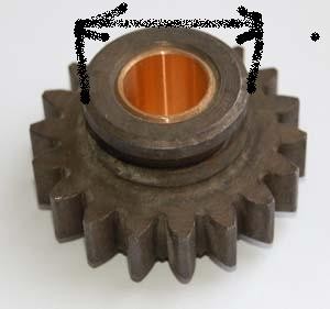

-> petr s: 32mm je to kolceko a ma byt 30,5 nie?
20:49:08
10.06.2008
10.06.2008
-> petr s: aha jasne chapem tak zajtra ho odfotim a pomeriam diky zatim
20:33:40
10.06.2008
10.06.2008
-> suri: Když ho nevidím tak ti to neřeknu tam je rozdíl asi 1 mm
20:31:28
10.06.2008
10.06.2008
-> petr s: ja viem ze je to z 4Q to kolecko ale Nvm ci ten typ co pasuje do 5q alebo nie
20:30:50
10.06.2008
10.06.2008
-> petr s: no tak to prave neviem ale myslim ze su hrany take ako na obrazku ale ty si pisal ze sa lisili priemerom
20:29:46
10.06.2008
10.06.2008
-> suri: 4q má kulaté hrany u vidličky
20:29:44
10.06.2008
10.06.2008
-> petr s: ked ono takto nevidim na priemer
20:27:15
10.06.2008
10.06.2008
-> petr s: no hej ale ako ho rozoznam su velmi odlisne?
20:26:32
10.06.2008
10.06.2008
-> suri: na fotkách je 5q kolečko
20:22:26
10.06.2008
10.06.2008
pasuje toto kolecko zo 4q do 5Q? mam ich tu 5kusov a neviem ako poznat novy typ

-> Gryzly: Co jsem kuchal 4q do šrotu, tak všechny měly stejné kolečko, sice jsem je neměřil, ale vypadaly stejně.

-> Pilot 105: 74 ne ale 84 pak se měnilo kolečko a řadicí vidlička ty máš také pod stejným číslem
15:54:27
03.09.2007
03.09.2007
-> Pilot 105: podle katalogu je stejné, ale v reálu se opravdu dělali dvě verze. Vím to od svého převodovkáře.
14:19:15
03.09.2007
03.09.2007
Pilot 105
-> petr s: Možná tak před rokem 1974. Od té doby je určitě stejné.

-> Vojtik 03.09.07 07:31:56: Do určitého roku byl jiný průměr stačí osoustružit
13:35:57
03.09.2007
03.09.2007
Pilot 105
-> Vojtik: Nic upravovat nemusíš, kolečko je stejné pro 4q i 5q.;)

-> Pilot 105: tohle je to kolečko na 4q, nebo 5q ? V čem spočívá úprava ze 4q na 5q ? Předem děkuji
07:30:45
03.09.2007
03.09.2007
Vojtik
-> Hessche: on měl na mysli asi hnací a hnanou hřídel, kde jsou další dvě zpátečková kola , do kterých tohle zapadá a konkrétně na hnací hřídeli je to kolečko její součástí a když je to ozubení na hnací hčídeli omleté, tak nepomůže jen nové kolečko, ale musí se dát i nová hnací hřídel a kolečko na hnanou hřídel, už nevim z hlavy, jak to tam konkrétně přesně vypadá, to uvidíš, až tu špajsku rozpůlíš

Při troše snahy se nové sehnat dá.
23:51:53
02.09.2007
02.09.2007
hod sem fotku jak to vypada nejaky kola novy do prevodovek mam ale nebudu nikde zdlouhave hledat jaky je ktery.. nicmene pocitam z by melo mit rovny zuby takovy nejaky mam urcite.. ale dej foto a uvidime..
23:44:59
02.09.2007
02.09.2007
Hessche
hřídel je to poslední co by mě trápilo...je to jen kulatina se zápichem a je zakalená a obroušená...cca hodina práce na mašinách a pro mě pár dní kalírna...ale to kolo mě serinká...nemáte někdo jedno v šuplíku rezervní a nebylo by na prodej?
23:21:53
02.09.2007
02.09.2007
-> Hessche: ne je rozdíl v zpátečkovém kole 4q a 5q ale z 4q jde upravit aby šlo do 5q. ale vona se taky dost často ojebe hřídel a to je pak problém sehnat. a když dáš nový jen kolečko, tak se špatnou hřídelí ti pak rychleji zase odejde.
12:08:14
02.09.2007
02.09.2007
Hessche
No když ho nemůžu sehnat, tak co mi zbývá...starší tam dávat nechci...leda by bylo hodně dobré a to seženeš ještě hůř než nové...kola jsou stejné u všech převodovek...myslím...ale nejsou...to je ten problém...
11:51:59
02.09.2007
02.09.2007
-> Hessche: Na co to budeš dělat ? Pasuje nebo starší typ jde upravit ze 4q a určitě to vyjde levněji
11:46:07
02.09.2007
02.09.2007
Hessche
