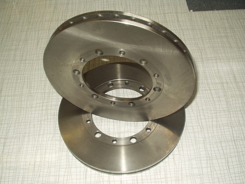

jeste se ptal nekdo na rozmery je to klasickej kotouc 247mm stejnej jako serie urcenej pro 4p brzdice (rozsireny) samozrejme jedna se o upravenej kotouc nebot takovyto typ kotouce se da sehnat az od rozmeru 280mm a vic.. proste na maly auta se to nedela... pak samozrejme neni problem pouzit i velke kotouce jenze to predpoklada pouziti jineho trmenu.. k tem diram prichycuje se to na sest sroubu M8 stejne jako Ackovej a nebo pres specialni pouzdra do tech vetsich der..

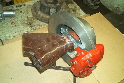

jinak nekdo po me chtel jak vypada ten kotouc na LRu dopredu.. tak je to jen disk kterej se prisroubuje na specialni unasec z duralu tim se usetri neco malo hmotnosti.. i kdyz kdo vi? uspora hmotnosti je pokud se vyrobi i duralovej unasec kola.. tam uz se da mluvit o uspore.. sem to nedavno pocital a v podstate vyjde na hodne podobny penize vyrobit celej unasec kola duralovej a k nemu sroubovat tyhle kotouce jako vyrobit pouze ten redukcni kus pro seriovej unasec a tento kotouc.. tady je fotka jak to vypada, kotouce mam doma ten stred sem uz ale nenasel..

-> Saky: jasně i tak to jde, mě jde hlavně oto, aby ty kola nešli ven, jestli to jde udělat tak jak říkáš, není problém! Zkusím prvně osadit hotová ARC na nápravu a pak se rozhodnu jestli vzít tvoji sadu kotoučů, nebo si nechám udělat náboj, tak jak to říkáš? Teď je otázka jestli ty kotouče budeš dělat?

-> Tomicraw: prece nemusim delat naboj jako original ale muzu posunout tu plochu o kus dozadu.. tzn zepredu se to bude tvarit jako original a dozadu to bude masivni.. jinak samozrejme ze to jde udelat tak slaby jako original silnejsi je to proto aby tam sly bezpecne uchytit srouby na zavity.. pokud je to na steft muize to byt slabsi.. predni je taky takhle silny z tohoto duvodu.. samozrejme ze ten sroub udrzi i v 7mm materialu ale ..

jinak ten LR kotouc am tu dosedaci plochu 7mm nicmene to je jedno 10 nebo 7

-> Tomicraw: Nemáš náhodou fotku jak je přidělaný unašč s tím kotoučem na nápravě mě připadá že se tam pak nemůže vejít brzdič a s držákem.

Tak jsem schválně měřil kotouč ze š130 a ten má tu stěnu 10mm, takže o 1cm na každou stranu se to rozšíří, co bohužel nepotřebuju, když mám vzadu 9" kolo
