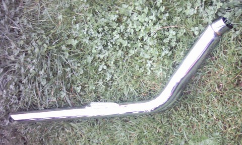

-> Pavel P@nkáč: v té galvanovně se s melouchama neserou. pověsí to na háky a hybaj do vany. při té výrobě co tam probíhá se leští na speciálních strojích na ten jeden jejich výrobek. pak to jde na GalvaTec a tam to jen pověsí a pak sundají. a tam já to nosím.

-> Pavel P@nkáč: N očím hladší tím lepší. Ten chrom je jen vrstva několik tisícin milimetrů, to není tmel nebo barva aby to zaplnilo póry. takže jak hladký si to uděláš, takový to budeš mít. brácha třeba před chromeme všechny věci na motorku obrousí uplně do hladka a pak to vyleští leštícíma kotoučema a pak to teprve jde na chrom.

Pavel P@nkáč
-> Gryzly: OK tak do toho pujdu jak moc musi byt nalestena myslim hrubosti smirku +-??
23:37:57
28.08.2007
28.08.2007
-> Pavel P@nkáč: No já ji poslal otryskat a táta ji nechal rovnou pak i nachromovat. a neprodám ji, je to z motoru 136, takže na vlečku s závažíma, ale nalešti si nějakou a pošli mě ju a já ti ju nechám pochromčit.
-> TUNER: A ty to samý, brácha si stavěl na kawasaki výfuk a ta měla maximální výkon někde u 10 000ot/min. a když se tam dá silná vrstva mědi a chromu tak to nemodrá ani v kolenách u hlavy.
