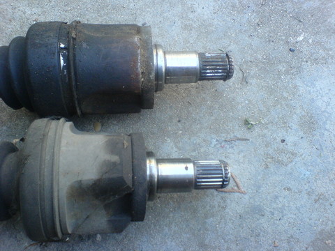

-> Gryzly: aha, tys asi myslel ty, co se davaly na feldy od 12.97 a vejs, ty jsou urcite jiny.

-> bitmap: tak tydle na fotce tam pujdou, ty jinší od oka poznáš.

bitmap - zrušená registrace
Rozmery jsou stejny, pojistnej krouzek zamennej, tisicihran vypada stejnej.
Kua, ja sem ted zmatenej :/

Toz, tu mame porovnani tisicihranu na strane prevodovky:
