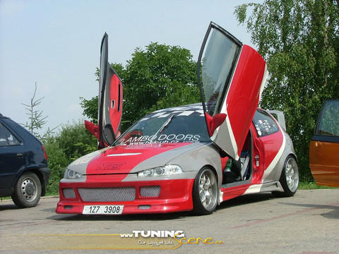

-> Tomik...: přesně. to je ten civic.

Jde to. Adam co má teď Rabita a předtím měl Golfa AK47 měl na tom Golfu kola a díky tomu, že se dělali jen tuším v 8", tak měl vzadu z nich udělané tuším 9". bylo to popisovaný v TM a dělal to kvůli tomu, že prostě jiné kola nechtěl a tyhle ve dvou rozměrech nebyli.

no tak kamoš když ustřelil kus( ne malej kus) ráfku tak sehnal někoho kdo to přivařil a znova vyvážil. A taky jsem si četl v jednom starým tuningu, že by to mělo jít. Byl tam mladej kluk s civicem a ten na zadní nápravě měl zvětšený límce. Měl jakýsi Stilauto kola.
chtěl jsem zjistit nějakej kontakt.
