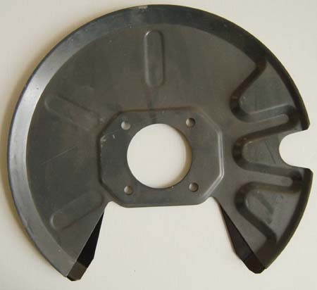

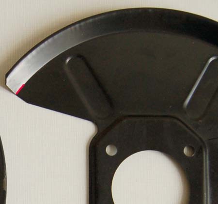

-> Pilot 105: Perfektní jako vždy - asi není co dodat a když to vidím, tak jsem to ustříhnul skoro správně :o))

Pilot 105
-> COL: Jinak ty kryty na 2p se dají sehnat za 25,-. ;)

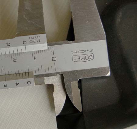

Pilot 105
Měřeno zde.

Pilot 105
-> COL:

-> Syny: To jo, proto jsem to taky neudělal ač jsem to zvažoval.

-> Tuner#2: jenze to se tam pak dostane snaz bordel a tak... Takhle te to z jedny strany kryje plech a z druhy kolo...

-> COL: Taky jsem to udělal od oka - ono když to bude větší, tak alespoň bude kotouč lépe chlazený. Spousta lidí dělá to, že ten plecho ostříhne úplně celý a zbyde jen "podložka", protože jinak by byl vyosený držák brzdiče.

-> COL: ja som to riesil pripasovanim a potom som odstrihol pozadovany kus co precnieval, vyskusal ci pasuje atd...

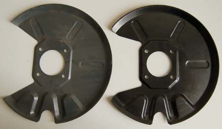

COL
-> Vojtik: Ja to chapu, rozhoduje jak se bude mit cena novych k casu stravenymu predelavkou. Mimo to musim stejne opatrit jeden jako vzorek... a kdyz uz ho budu mit - tak i druhy a mam to. Pak uz jen povrchova uprava...

Vojtik
-> COL: jinej rozdíl v nich opravdu neni, pokud máš šikovný ruce, tak to nekdo nepozná, že je to neorigo

COL
Jo, to je krajni reseni.... Nicmene, kdyby byla moznost novejch, bylo by to lepsi.

-> COL: JJ nůžky na plech a máš z toho hned 4p. Takhle jsem to dělal já a pak šli na pozink.

Kleště na plech a během chvilky budou na 4p

COL
Netusi nekdo, kde splasit novy stity ke 4 pistum?? S hruzou jsem totiz zjstil, ze ty, co mam jsou na 2p
