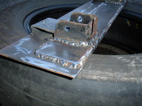

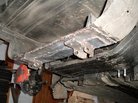

Vojtik
-> Martin14: to vyjde, normálně to neni na konci, ale někde na středu a teď je to jen blíž ke " dnu " toho výřezu
17:52:22
20.08.2007
20.08.2007
Martin14
-> Vojtik: A jak jsi řešil uložení tý spodní osy ramena?To jsi udělal tu drážku brobrousil hloubš!Z fotek to tak nevypada ale to by pak přeci nepasovalo když celý ten držák máš o x cm blíž k vozovce.
17:08:47
20.08.2007
20.08.2007
Vojtik
17:07:49
20.08.2007
20.08.2007
Vojtik
-> Discovera: Já jsem celou spodní část mostu udělal novou a kozlíky na uchycení stabliku jsem udělal vyšší. Taky jsem to udělal podstatně masivnější, páč chci dát silnější stablik a z toho seriovýho bláta by se trhal. Takhle jak mám ten stabilizátor na těch vyšších kozlikách, tak se nedotkne ani, když vyndám pružiny a dorazy a stlačim nápravu heverem do max. zatížení, to se dřív opřou horní ramena o kufr
