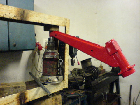

-> Pavel P@nkáč: brácha takhle lisoval taky mezi traverzama, akorát ty traverzi byli svisle a byli na nich pověšené dveře. normálně se tomu říká futra. je to 80cm od sebe a když lisoval něco menšího tak si to dopodložil špalkama.

-> Pater: jasny ja bych to chtel udelat pouzitelnejsi i na delsi veci kdyz uz tak uz takze to udelat stavitelne pres koliky

-> Pavel P@nkáč: dve traverzy a spojený eLkama

-> Pater: jj je to vyborne kdyz na to cumim si taky neco takoveho asi vyrobim

-> Pavel P@nkáč: co se směješ... to je vychytaná věc...

-> Pater: ty jo zajimavej napad na domaci lis

ale i za studena to jde...
musí se to pořádne připravit, aby ty plohy co jdou do sebe byly hladký a tak

mi když sme je měnily tak jsme ty oka nahřat do červena.protože když to skoušely za studena tak jsme ho zničily.

já starej vyrazil a novej narazil pak.

-> Pater: jestli mysli ten v sikmem ramenu tak ten to vydrzi, vypada neposkozene byl teda novy....

co? myslíš silentblok v šikmém nebo podélněm raneni? memužeš ho tam nechet, protože se konax vypatuje při teplotě kterou by ta guma nesnesla

-> aviatik: prezijeto bez poruseni jsme to schvalne skousely

Chtěl bych vědět jak jste postupovali s pružnym pouzdrem v rameni.
