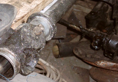

tak som sa už teraz namiesto nahmatania, na to aj pozrel :-) Včera sa mi nexelo dvíhať auto. Prítlačný šrób ja fakt na kľúč 12 a kontramatka na 13 :-)
Olej som doplnil cez odopnutú manžetu, ten šrób sa ale aj tak nedá vybrať úplne von, zavadzia tam kasňa, Tak som ho povolil čo to šlo, potočil volantom, pobúchal a tak. Stále tam vŕzgalo. Potom som ho dotiahol čo to šlo, volatom šlo točiť síce sakra ťažko, ale nevŕzgalo to. Keď som ho povolil, tak to znova začalo vŕzgať. Z čoho mi vychádza, že to vŕzganie robí ten prítlačný mechanizmus. Čo s tým robiť?

-> minno: tak ted jsi mě pobavil. ten olej tam je fakt jen jeden, a leje se tam manžetou.

-> minno: A na ten klíč číslo 10 je to víčko ty trdlo, přiště při hmatání i koukej. ;-)

ja tam mám šrób na kľúč 10, matku som dnes nenahmatal
a ešte mi povedz ako mám do tej kovovej prevodky pichnúť striekačku s ihlou

-> minno: to znamená že s tím máš pořádné ale hodně moc zacloumat.
a má tam být závit v desce v něm šroub a na něm matka. matka na klíč 13 a šroub na klíč 12.

doplnit mužeš stříkačkou a jehlou, pítaj sa u feťákov.
A tu skrutku vyndej zascoumej tím a pak zkus jestli to funguje, ale podle mě to musí fungovat ta skrutka tlačí na takováho jezdce a ten nepustí pastorek ze záběru.
ale hlavně je tam matka jako kontramatka, takže jestli nejsi mimo tak to nemuže vypadnout Minno.

1.) Bude riadenie riadiť keď vyberiem tú prítlačnú skrutku ktorá je na prevodke? Ide mi o to, že keď ju moc povolím a náhodou mi potom cestou vypadne, že či sa nič nestane.
2.) Ako skontrolujem / doplním olej do prevodky bez demontáže? Niečo mi tam stále v tom riadení vŕzga a niekedy ide riadenie fakt ťažko.
