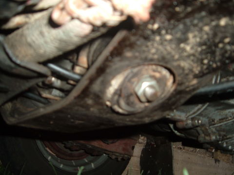

-> Škodaman: :někdy se dokřiví plech kterým prochází čep na silentblok,pak to jde mimo osu díry v příčce,stačí trocha a už je to vevnitř poznat.

-> petr s: hmm...no zrovnané to je,teda všetky šroby su zatiahnuté,ale neviem si to vysvetliť,proste ako keby ten držiak silentblokov na prevodovke bol iný,tie silentbloky su rozčapené,viď foto,radenie ide krásne,teda vydlička skrivená nieje,tak neviem...

-> Škodaman: Příčky lsou stejné tak povol všechny šrouby a srovnej i na motoru

Škodaman
takto dajako to vizerá,foto síce nič moc8
zvětšit priečka 5q(4,22) - obrázek od Škodaman vložen 09.08.2007 16:45:37
16:33:35
09.08.2007
Škodaman
pred pár dnami som menil na aute mokrý 4q za mokrý 5q,ale...,pri montovaní priečky sme zistili že pri 5q nezapadnu silentbloky úplne do tých otvorov v priečke,sú proste viac rozčapené,tým pádom sa mi trocha zvýšili rezonancie v interiéri,tak sa chcem spýtať,bol nejaký rozdiel v priečkach,prípadne v silentblokoch medzi mokrým 4q a mokrým 5q?
