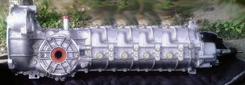

tak pridavam jednu fotku ako som si porobil dlhu prevodovku ja1
zvětšit dlha prevodovka v domacich podmienkach - obrázek od minno vložen 31.07.2007 07:58:43
