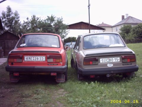

porovnání s normální kyvkou. jinak předek jsem měl snížej asi o 1,5 závitu.

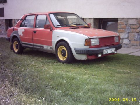

Já to tak měl a jezdil. kyvkovej domek, vlečková pružina. tlumič už nevínm co byl zač a zadek byl dost nakopnutej. ale já to tak chtěl.
