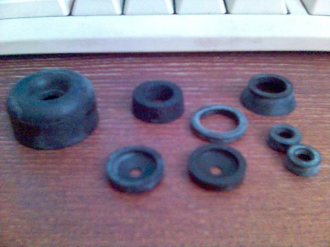

-> 105: Občas se dá koupit celý vnitřek, vyměnit gumičky se taky dá, ale nesmí být válec vyběhaný.

pavlas
Jako už jsem pár válců dělal a tohle fakt emkový gumičky nejsou. Podívej se semhle: skoda.panda.cz/clanek.php
3?id=427 .
17:44:46
02.08.2007
02.08.2007
-> 105: Je to sada na M ale asi máš jiný vnitřek

-> pavlas: no a ta zenska v krame me rikala jestli mam emko.. ja na ni ano ... a na tym stitku co je k tomu je napsany od data vyroby 7/83
17:36:45
02.08.2007
02.08.2007
pavlas
-> 105: To, cos koupil vypadá jako sada na THV z užovky a ještě se mi tam dva kroužky nezdaj. Předpokládám, že máš emko, a proto to ani nezkoušej skládat a kup správnou sadu.

v sade je
1ks prachovka
1ks krouzek pistu
1ks manzeta 11X19
1ks h-krouzek
2ks ventil
2ks tesneni ventilu ..
a je tam napsany za predpokladu spravneho kovoveho pistku

kdyby ste byli tak hodni a pomohli by ste mi kam patri
16:17:17
02.08.2007
02.08.2007
no ted mam broblemn rozdelal sem hbv koupil gumicky na repas ale oni sou uplne odlisny.. vubec nevim ktera kam patri
16:16:31
02.08.2007
02.08.2007
