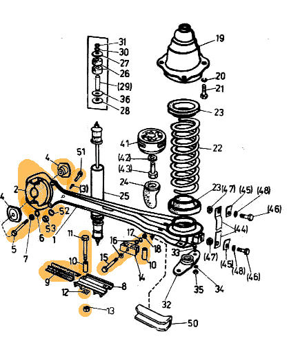

doporucuju jeste seriove podelne ramena vyztuzit dle 130L/A at to nedelas za par tisic km znova (zvlast pokud koupis ty polske smejdy s tenciho plechu) vyztuhy na to stojej treba u me 300,- a celkovou cenu to navysi minimalne..

-> Trava: idealne vse co je podbarvene

nevedel bys co teda vsecko koupit kdyz uz bych to delal jako gumy atd....

-> Trava: celkem i jo.. sundat tlumice, vyndat pruziny, povolit podelne rameno v kastli, sundat silentblok, povolit dva M10 srouby na spoji ramen, pri te prilezitosti dat nove srouby, a kontaktni gumycky na spoji ramen a zase obracene

a je to slozite je vymenit???

-> Trava: novy podelny ramena, cena cca 350,- kus

co mam udelat proto abych dostal kola do roviny nemel je do acka.mam nove pruziny aji tlumice.predem diky ste odbornici

-> Trava: pokud vymenis uhlovy ramena mel bys delat geometrii,nicmene na kolik vyjdou novy mno pokud je nekde sezenes tak pocitej ze kus pod 2000 nepude

jestli myslis podelny ramena ,, tak geometrii delat nemusis kdyz si oznacis vzajmnou polohu ramene a poloosy (kyvka) nebo ramene a sikmeho ramene (vlecka) ale lespi by asi bylo udleat new

potrbuju se zeptat:kdyz vymenim uhlovky tak bude se tam muset delat geometrie??a na kolik nove uhlovky vyjdou??diky
