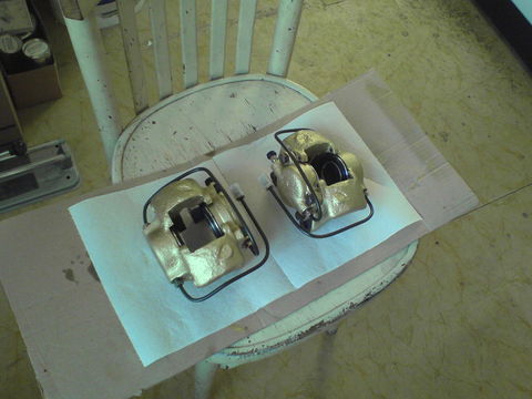

-> Jirik : 2P - to brzdit nebude ani náhodou
Hele koukej už konečně založit zase auto a nedávat fotky sem do fóra velikosti pidi - jinak hezká práce.
11:11:00
18.07.2007
18.07.2007
Och, možná že to bude aj brzdit.
Kdyby byly červený, tak moc brzdit nebudou, ale zlatý brzdiče, to bude brzdit nehorázně.

Já jsem na to teď taky zvědavej, až ty brzdy namontuju. Předtím mi dle válců na STK přibržďovalo jedno kolečko víc, ale v normě a netáhlo to do strany. Tak su zvědav, když už se s tím tak seru.
