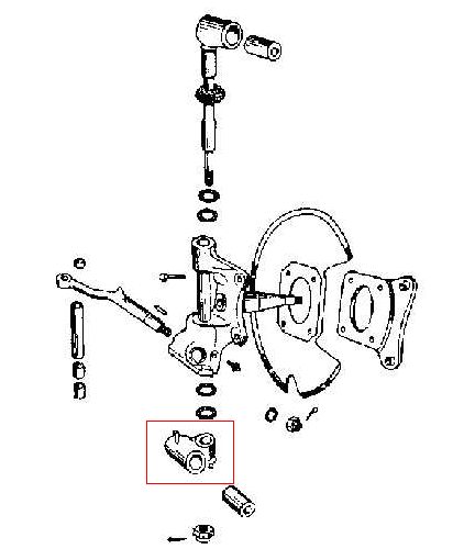

-> ondie: -> Saky: Díky za radu pře jen moje můžší vála na to nestačila tak sem veeeeeeeliké kladivo bum a bylo to venku ta flexa mě raky napadle ale jen jako krajní řešení.Jetš jednou díky

-> aceboss: jestli budeš dávat svisláky nový,tak pouzdra logicky taky,i tu středovou trubičku v tý těhlici..to je ta jakoby taky poozdro,ale je to ta vprostřed,co je zvenčí vidět...tak tam se to nechá parádně říznout flexou,opatrně aby sis neříz do tý těhlice...a máš to v minutě,vršel svisláku zahodíš,spodek už vždycky nějak vymlátíš,když se nebudeš motat s celou těhlicí

nejjednodusi je to vylisovat a pokud nemas lis tak vezmi flexu a ten svislak prerizni v pulce pak uz to rozeberes celkem snadno na dva kusy..

-> ondie: Díky taky sem si to myslel že to bude zatuhlí a mlátil sem do toho fest a nic no nějak si potadím když budu dávat svisláky nový tak mě to zase tam moc netápí díky

ondie
jo tak sem to pochopil správně..svisláky budou nový ? a ta matka taky? ..abys věděl,co všechno "můžeš" zničit :-) ..ale jde to i bez ztrát..většinou to bejvá celkem zatuhlý

myslíš ten spodní kozlík,kterým prochází excentrický uložení spodní ramene,oddělit od svisláku ?? ..vždycky když sem to dělal tak to vyžadovalo velmi hrubou sílu..kozlík ukotvit do svěráku,do horního oka(silentbloku) ve svisláku vrazit nějakou tyčku,abys s tim moh otáčet...dolu na svislák namontit tu matku,abys nezničil ten závit na svisláku,nebo jestli budeš dávat nový,tak natvrdo a mlátit a mlátit a u toho otáčet a otáčet celje svislák pákou za to oko..

Tak tady sem to i zatrh kdy byste někdo nevěděl co myslím

Pustil sem se do repase nápravy na TeResku a všechno už mám rozdělaný kromě rejdových čepů kotouče už jsem sundal a na svisláku odstarvil závlačku a matici tuším že M22 nebo 24 to je jedno ted sem narazil na problém jak sundat ten odlitek v kterým je gumový čep myslel jsem že je to tam jen naražený ale nejsem si jistej nějak mi to tam drží jako přibitý jak na to??
