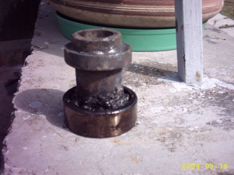

-> Tuxik: no paráda :-) ..to je "přípravek"

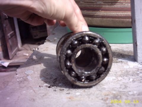

To dole je ložisko. za ten horní kroužek to stáhneš.

-> ondie: Měl jsem ten přípravek od petra S pujčenej a jde to fakt pěkně, ale pujčuj něco 200km daleko. Pokud máš svářečku, běžnej stahovák, tak tzo jde i jednoduššeji za cenu zničení ložiska. Vemeš trubku, takovou aby byla o fus větší jak vnitřní kroužek ložiska. na konec té trubky navaříš velkej kroužek za kterej to potom budeš stahovat dolů. druhej konec nasadíš na kužel až k ložisku a zvenku to přivaříš svářečkou k ložisku. Pak vemeš stahovák, uchytíš to za kroužek na trubce a taháš to ven. vyndáš ložisko, zadní gufero, nasadíš nový gufero, nový ložisko a je to.
Dodám foto.
