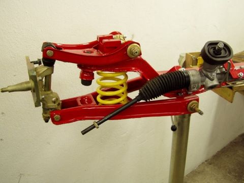

Hustý odklony by to muselo mít s horním ramenem z užovky a spodním eMkovým.
Jak z Okti z Octavia Cupu.

-> Tuner#2: no tudíž přes zimu si postavim tu nápravu s ramenama normálně a jen upravený dorazy jako mam teď
11:16:08
11.07.2007
11.07.2007
-> TTomas: -> havlik: Otočená ramena se jezdily hlavně na okruhu a na vrchách, někdo tu tuším psal, že to tak kdysi měli Michl na své vrchařské 130L
Jen tak mimochodem se Sakyho pružinama říznutýma o mrtvý závit a otočenýma miskama dorazů, to při velké díře označilo tlumex na horním ramenu. Mám tam ale v tom místě asi 5 - 6 mm vrstvu origo nástřiku z fabriky a bylo to fakt jen špinavé, žádné prohnutí. Po předělání dorazů na rovno a zkrácení té gumy tak jak to mám teď se to už za dva roky nestalo
Ale pokud má někdo -2,5 závitu ze série, tak věřím tomu, že to rameno tam mlátí jak prase.

-> havlik: Jo je to urcite posilovac asi z felicie, ale vsimli jste si toho, ze na ty naprave mam horni ramena obracene? Nebo mi uz hrabe z prace?

otazka jestli ma smysl cpat na skodovku s lehkym predkem posilovac..
18:15:05
10.07.2007
10.07.2007
celkem snadno jde pouzit posilovac z fabky.. a ten je elektrickej ani nemusis tahat trubky od hydrauliky.. ale ke vsemu je potreba uprava v podstate vseho..

-> havlik: JJ takže třeba ostré řízení z Fáva taky není problém - jen to tam nějak poladit na volantovou tyč :o)
17:57:14
10.07.2007
10.07.2007
-> Tuner#2: je to možný celý ty uchyty na nápravě sou předělaný
17:55:18
10.07.2007
10.07.2007
Koukněte na tu červenou nápravu ve fotogalerii - z čeho je to řízení? Že by s posilovačem, nebo na co by tam byli ty trubky?
