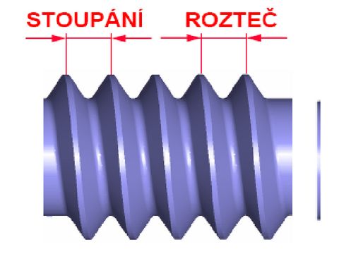

-> Pavel P.: jo tak ty jsem měl ale vyhodi ljsem je protože byly nerepasovatelné...ale tím ti nepomůžu...víš jak na to měření?Průměr je jasný a tím jak jsem ti popsal změříš stoupání.
na obrázku je to co potřebuješ změřit-stoupání...k tomu přilož hroty kterými měříš díru.

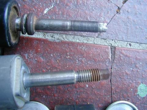

a tady porovnání závitu s origo tlumičem PAL

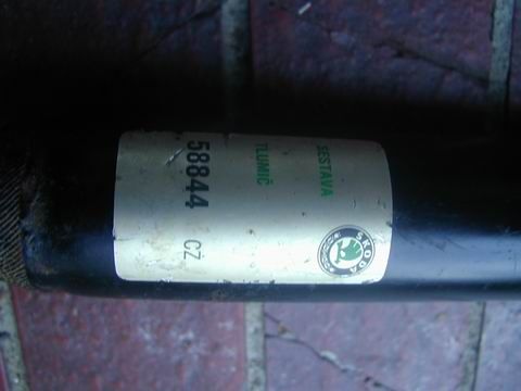

byl jsem je vyfotit... tuhle nálepku má

-> Bedřich: no posuvku mám, jak to teda změřit?
tyhle maj nálepku jako origo díl, kdoví kdo je vyrábí.

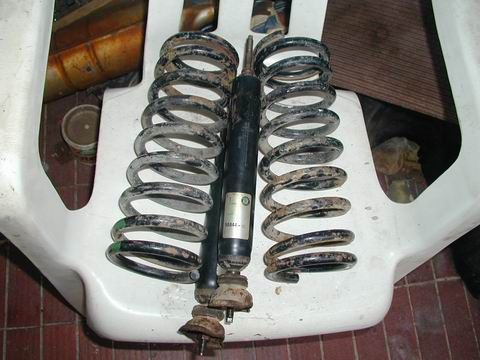

jedná se o tyhle..

zdravím pánové a dámy... mám prosbu zda-li někdo neví jaké matice jsou potřeba na nerozebíratelné druhovýrobní tlumiče originál škoda, na kyvku.?
mám totiž zadní tlumiče dole jsou včetně držáku a matice ale nahoře bez ničeho a má to jinačí závit než klasický origo tlumiče.
a uplně nejlepší by bylo kdyby někdo z Prahy měl třeba tyhle tlumiče na vyhození a matičky mohl postrádat. díky moc za ochotu
