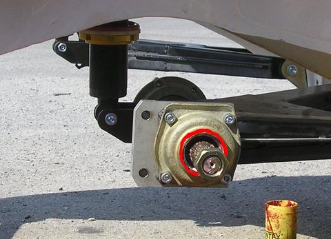

pistaa
-> petr s:
-> Štěpán:
tam problem nebude isto drziak brzdica drzi na ramene zozadu.
na foto je ozunacene miesto trenia unasaca o kryt loziska
-> Štěpán:

-> Štěpán: Tam bude problém

-> pistaa: Řekl bych, že Tvůj problém je držák brzdového třmenu. V sérii je mezi krytem ložiska a unašečem ani ne 1 mm, ikdyž vyhodíš brzdový štít (síla materiálu cca 2,5), tak máš prostor cca 3 mm a držák brzdiče má určitě víc.

mno mam taky problem unasac mi drhne do toho plechoveho domku cim ej prekryte lozosko ak viete co myslim tak preto sa spytujem a iny dovod neni preco vby to malo tret a tre to hodne ked kolo utahnem - unasac tak ho rucne nepretocim- unasac takez tam daco dat musim

-> pistaa: Myslíč mezi buben a unašeč? Nic..
