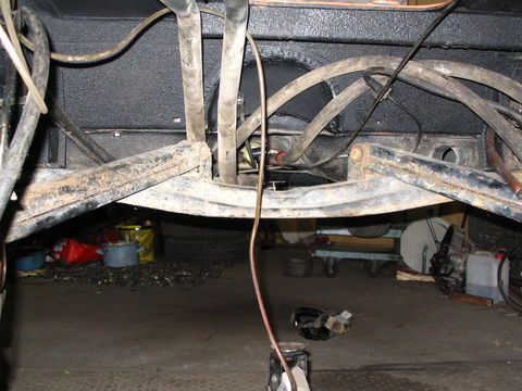

JAroslav F
vizerajú tie trubky trochu inak ako povodne

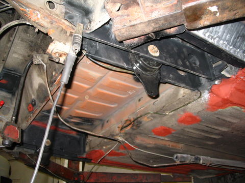

Jakub M.
-> Tesa:
úprava tunelu je sice hezká, ale bez toho, že vyměníš užovkové trubky chlazení za eMkové, nebude snadné tam tu převodku dostat...

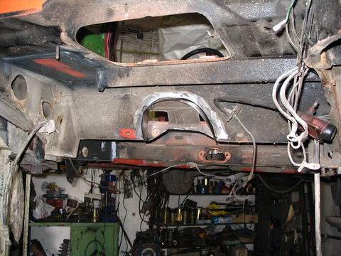

JAroslav F
a asi takto nejak

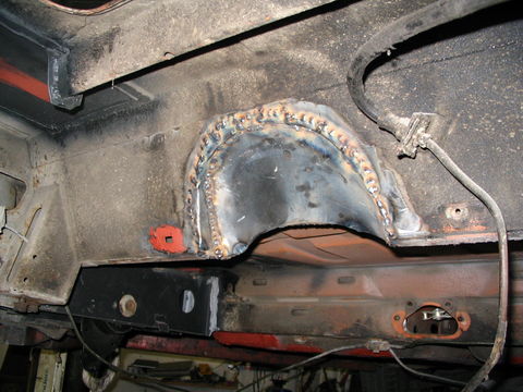

JAroslav F
aj toto sa oplatí ked to máš hore a režeš samozrejme kup radšej origoš a dobre zmeraj

JAroslav F
pozri ako som varil tunel
