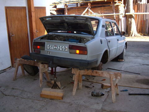

boze .... ako jeden mudri clovek ani nie tak davno povedal ´´nesed tolko u pocitace ale chod radsej do garaze´´ a tak som aj spravil musely vyst tlmice spruziny priecka jedno sikme rameno a uz som to tam aj dal spet uz len vsetko poskladat .....pocitam tak do polnoci max pol 1

stačí odpojit řazení, náhon tachometru, hadici nádrže, vyšroubovat šrouby příčky, pustit dolu . oddělat silentblok od převodovky a i od příčky aby nepřekážel a je tam jakš takš prostor, dělal jsem takhle soukolí tachometru

nejednodušší pro tebe bude vyndat motor povolit převodovku z příčky a povolit poloosy a vyndat ven
