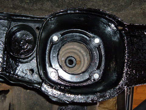

-> Vojtik: tak na to seru nebudu vrtat do kastle

-> havlik: na co máš vrtačku vo*e
zevnitř dáš velký podložky a matky a je vymalováno

-> Vojtik: já ho chtěl taky chytit 4ma šroubama do kastle akorát sem tam na to neměl díry

ty kyvkový se dají lehce předělat na vlečkový . ořežeš tu gumu, zasadíš to do sebe na doraz a po obvodu zavaříš
Mánm to tak taky a i v kombinaci s tvrdejma tlumičema to drží jak ďas a ještě navíc mám domek chycenej všema 4 šroubama

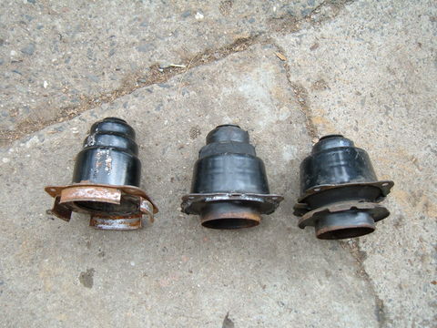

Sem kkt, mohl sem hledat...ono totiz resim ulozeni Sachsu v LR a mam takovy sachsy, ktery jdou pouzit na seriovy domky. Jen musim predelat usazeni pruziny na mensi prumer ty pruziny nez je serie. Cili asi sezenu ty vleckovy bez gumy, vzhledem ke budoucimu svareni...

Na vlečku je domek bez gumy a je nižší (pružina se víc schová v kasli) - prohledej témeta, bylo to tu už víckrát i s fotkama

Tohle je kyvkovej, vlečkovej je napevno a je až u kastle, že péro sedí v úrovni příruby, tenhle je trošku vystrčenej, až přijedu domu, tak ti udělám ilustrační fotky

Peklo-Evo-Luboš
Mam dotaz, ohledne horniho ulozeni tlumice a pruziny. Horni miska pruziny s gumovym pruznym luzkem (viz obrazek) je u vsech modelu 742 stejna, nebo jsou ruzne typy? Nebo jsou odlisne ty domecky, ktere tam jsou na dvou sroubech, do kterych se to vsadi?
