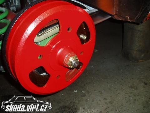

Projížděl jsem staré fotky a narazil sem na jeden takový buben.

-> M a r c e l : já bych to i riskl, ten kamínek by ta hrana bubnu rozlouskla, mezi paknou a bubnem je jen malá mezera aby se tam něco mohlo dostat.navíc podlé te fotky jsou ty otvory víc u středu.

-> M a r c e l : když moc nejezdíš tak ne, ale nedokážu si stím představit jízdu, po nějakým blátíčku, třeba po dešti, nebo v zimě třeba v 15cm sněhu, to jsou pak plné disky a to se musí nacpat i do bubnu a s trochou soli to musí pak vypadat. Ale na sportovní auto proč ne.

a to se do tech bubnu nedostane bordel?

-> DuriQ: Mno tak abych pravdu rek tak nechapu jak MBcko na origo napravach muze vubec brzdit... Precijen 4x bubny a absence posilovace je teda brutalni kombinace. Ale mluvim o Skodovkach ktere maji vepredu kotouce... Vzdycky kdyz nekam dojedu (hlavne v lete) Tak mam zhavi predni kola a zadni sou jen lehce teply... Coz svedci o tom ze bubny se nehrejou tak moc aby bylo nutno tam davat naky chlazeny...

Syny: ty si asi moc nejazdil na bubnakovych brzdax ze : )) myslim bubinky aj v predu napr. aliasz MB1000 spusti sa dole dakym jemnym klesanim a budes prosit aby si mal tie bubny xladene vsim moznym : ))

Syny: xlapec ty si toho nevidel este vela... chladene bubny ma napr. aj trabant nieco na ten sposob ako pise sep...

-> MATTESS: ty žebra měly žiguly, jinak jsem viděl chlazení tak, že byly vyřezaný díry do štítů brzd a na předních dírách nasávače, bylo to na nějakým červenym litru

Kdysi tu byla stovka,která měla odfrézovanou plochu bubnů mezi výztuhama,prostě šlo vidět dovnitř bubnu,4 výřezy zvenku na dosedací ploše pro kolo.....kyvka

asi jsem je už někde viděl, mají na sobě žebra po obvodu

chtel jsem se zeptat jestli mam dát na svojí škodu 105L na zadní nápravu chlazený bubny... Jeden známý z práce mi je nabízí za 2500,- že prý to brzdí o mnoho líp na zadek. Tak jsem se chtěl zeptat jestli je to dobrá investice
