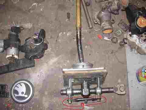

Ja nesuhlasim s tym, ze plech je tam kvoli zabraneniu radenia 5 -> Raketa. Jednak ja tam tu Raketu dam z 5 uplne v pohode. Za jazdy som to neskusal ale ked stojim tak bez problemov. ALe keby som plech vyhodil, tak nezaradim ani hovno. Po prvom pokuse mi vyleti gulicka z lozka na tyci a som v prdeli. Vdaka tomu ze mam ten plech tiez vydraty a tenke steny roztiahnute, tak sa mi volakedy pri istom stupni zodratosti gulicky podaril rovnaky kusok aj s tym "plechom" co tam mam. Potom som to lozko trosku vyhladil (bol tam ostry kus po opracovani) a plech som trochu stiahol, gulicku som uz menit nemusel (predtm 3x za rok). Ale staci ze sa zabudnem a mozem silnou jetnotkou plech zase roztiahnut a som tam kde som bol. Akurat som zatial ani ten 1203jkovy plech nezohnal. Asi chodim do nespravnych predajni :(.

borrico
-> Tom.t: Taky mám ten pocit, ale předchozí majitel převodovky s ní žádný problém neměl.

Vojtik
-> sep: jj, zrovna jsem to chtěl napsat, ten plech je tam pouze a jenom proto, aby nešla z 5ky zařadit zpátečka tak jednoduše , aby to bylo blbovzdorný a mohly tam jezdit ženský a při vyhazování pětky tam nehodily Raketu. Já jsem zezačátku taky jezdil s 5Q a 4Q kulisou a žádnej problém, nakonec jsem ji sehnal ve šrotě za 25 Kč a pro dobrej pocit jsem si ji tam dal, ale na řazení to žádnej vliv nemá

sep
-> Vita: :když tam ten plech nebude tak se nic extra nestane,spousta lidi jezdi se 4kvalt kulisou

borrico
-> Vita: Je to nějaké divné, někdy tam skočí v pohodě a jindy se jí tam nechce ani s meziplynem.

borrico
Ve 2R autodílech (www.2r.cz/) mají ten dvanáctsetroskový za 45,- Kč. Ale jen pro 4q. Ona je to docela sejrovina, dá se to propilovat. Já si tam dělal 5-ku a žádný problém. Spíš mně zlobí 2-ka. Občas ji tam dostanu až na několikátý pokus. :-(

FORM - zlomená ojnice
nový se sehnat nedá, to je skoro beznadělné, můžeš použít plech z 1203, který se nechá trochu profrézovat.

Vita
je to ten zakroužkovaný díl

Vita
mám nepřesné řazení, po rozdělání řadící kulisy jsem zjistil, že je úplně zničený takový ten plech tvaru H, co v něm chodí kulička od řadící páky. Nikde nejde sehnat a nevím,jak v reálu nový vypadá...nemáte někdo čirou náhodou okótovaný výkres, případně tip, kde by ho ještě mohli mít na skladě?? Díky za podnětné návrhy...
