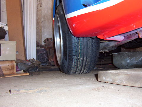

Pavel P@nkáč
nemate nekdo foto jak vypada 175/50 nebo 185/45 na 15/7??? prosim prosim:))

Petr Urban
Sice to nejde uplně videt ale můžu ti jít ješte vyfotit auto ven,jestli chceš. Včera sem náhodou byl v pneuservisu a borec se uplně zhrozil s čím to jezdím, jsou to protektory a pěkně se trhají po obvodu, a taky mi říkal že by nedával nikdy na takový ráfek více jak 175 šířku.

petřík
mám na kopretinách 175/70 a pohoda.

Petrxall
-> Urbi: díky moc, tenhle názor sem přesně potřeboval, nemoh by jsi prosím nahodit foto??

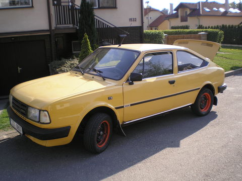

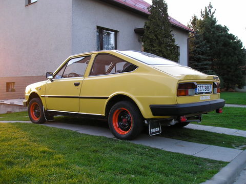

Petr Urban
Já mám teď na origo převařených dsicích(jen obrácené středy) gumy 185/60, drží to teda hodně,plavání vůbec, docela bezpečně sem se cítil i v 180km,ale už je to asi moc ta šířka, při hodně prutkém zatáčení se to hrnulo trochu a nevypadá to ani dobře takový kopito ven na tak směšném ráfku. Myslím si že nejlípší na origo je kvalitní 175 nebo i 165,není to ani tak moc o šířce jak o kvalitě a značce, to je jen muj názor teda.
