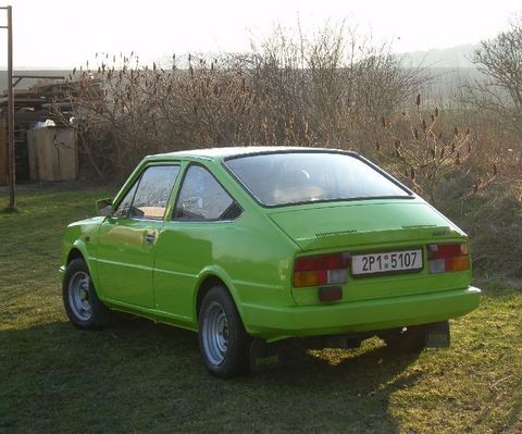

vyztuhy mam jestli pojedu na hrochac jeste nevim.. ale muzu je poslat postou.. kdyztak napis mejl nebo vzkaz..
pokud chces vyztuzit ramena vcetne vyztuh tak ti to muzu udelat.. pokud dodas ramena.. kdyztak napis vzkaz

-> Kocyjen: myslim si že řešíš kraviny kdyby všechny škodovky měly ačka takovýhle tak si může půlka lidí taky pískat takže pokud si spokojenej se zbytkem auta tak směle do toho

-> Kocyjen: ,, tohle to sou takovy ty '' pekny acka'' neni to vudec hrozny

Kocyjen
Ba jo... Nemas problem se znacne nerovnomernym sjizdenim pneu?
17:42:10
31.05.2007
31.05.2007
-> Kocyjen: To neni zas tak hrozný, mam horší koukni ke mě k autu

Kocyjen
Tady je videt nakolik je to ohly...

-> Kocyjen: Výztuhy ti vyrobí Saky a navaří ti je jakejkoliv svářeč.

-> Kocyjen: Podélný ramena sem kupoval před 2 měsícema, origo česý 200 Kč/ks
17:07:52
31.05.2007
31.05.2007
Kocyjen
Zatim se tolik neorientuju, na kolik by to tak vyslo? Dik moc

-> Saky: Když jsme u těch výztuh, máš nějaký? Nepojedeš na Hrocháč?

klasika Acka jako kazda skodovka.. bylo to tu probirane tisickrat.. ve zkratce koupit nova podelna ramena a vyztuzit.. a budes mit klid

Kocyjen
Zdravim, mam dotaz, uvazuji o koupi garde, celkove vypada dobre, ale zadni kola jsou trochu jakoby priklonena k autu (nahore). Je to problem/normalni/co se s tim da delat? Dik
