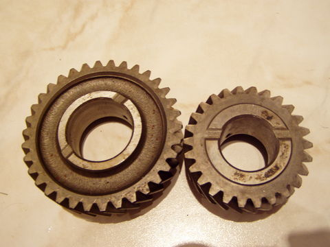

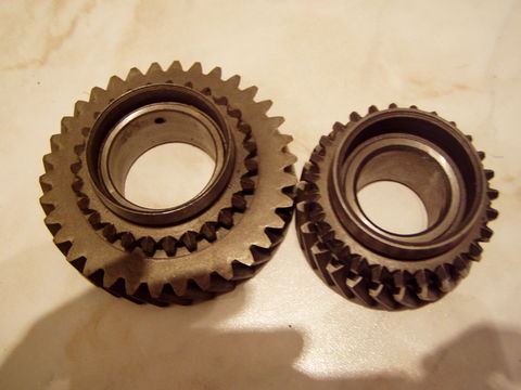

Tak, ze by to byla dvojka? 34/16=2.125... Ma 1000Mb dvojku na pouzdre?
A to male 4ka 26/27=0.962... Lepsi kombinaci nemuzu najit. (snad jen 28/26=0.928 (0.93 coz je 4ka 120 LE, ale tomu zas moc neodpovida ta vnitrni dira)
Pocty zubu na hnacim hrideli neznam.
Copak je to za kolecka?

-> COL: Tak je ještě možnost 1203

Hmm. koukam, ze pomery jsou na 1000Mb stejne jako na 120 (vyjma LE)..

-> petr s: To je mozny.. zkusim jestli budou sedet s prevodovymi pomery 1000ky. Tedy az je zjistim....

-> COL: Tak to budou kola z 1000 tam byly jiné díry

Ze zadu:

Mam tu nejaka kolecka, co nemohu identifikovat.
O mensim jsem si myslel, ze je to 4 z 4q. Ale asi neni, ponevadz jsem ho zkousel nasunout na hridel z 5q (z 4q nemam), ale ma malicko mensi prumer. Zubu ma 26.
O vetsim jsem si puvodne myslel, ze by to mohla byt dvojka (je mensi nez 1cka), ale ma velkou stredovou diru - jako by melo byt na pouzdre (jako je 1cka) - pozdro jednicky jde do neho vsunout presne. 1cka to ale neni - alespon ne z rady 105-136. Zubu ma 34.
Je schopen ta kolecka nekdo identifikovat??
Patrne budou nasledne k prodeji, neb mi nejsou k nicemu.
Obrazky:
