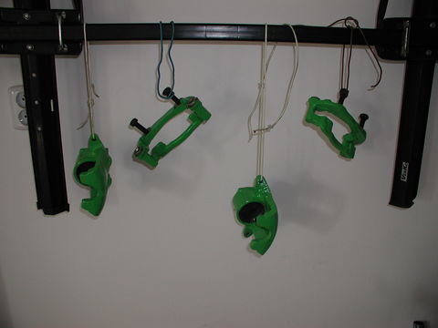

Mno, tak je to tu, přegumičkování a sem tam novej vodící čep (byla prasklá jedna manžetka). Takže jsem to vzal kartáčem ve vrtačce, pak jsem to umyl v benzínu, pak to ještě jednou v něčem umeju, jen nevim v čem, aby se to pořádně odmastilo a vypláchlo. Potom to vezmu Alkytonem, může bejt?

Bubny jsem před rokem natřel úplně rezavý stříbrným Hamerite a zatím to drží, ač to nejspíš hnije pod tím, což mě nesere, když to není vidět.
skoda.stable.cz/cz/index. php?id=4&i...
No a ty třmeny vepředu rezavý nejsou, jen zasraný od brždění...

ja to pořádně ošistil od rzi, tj: Ocelovy kratač na flexce, pak odrezovač a ještě jednou kartáč, pak sem hodil zakladovku a pak vrchní červenou, mam to už pul roku a zatím to drží jako přibité

No zalezi jestli to chces delat jen tak nebo opravdu velmi poctive - pak cely rozebrat nechat otriskat , pretesnit, zaklad a vrchni. Nebo jen na oko tak staci poradne ocistit vetsi vrstvy rzi treba oklepat majzlikem a trosku smirgl + dratak - pak uz jken zaklad a vrchni. A jestli strikat nebo stetec opet zalezi jak hodne hezky to chces mit. Strikanim slabsi vrstva barvy ale zas jeji vetsi spotreba pac je to strasnej tvar :o) stetcem to taky jde kdyz mas solidni barvu tak to natupiruj nebo jak se tomu rika tzn ze nebudes delat tahy (vono to stejne na tom tvaru moc nejde). Zalezi fakt na tobe jak peclive to chces delat. A zda to mas na aute nebo na stole.
