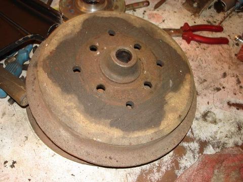

Bubny na kyvku s roztečí 4x100

No ja sem se nakonec rozhodl, ze do tohohle nejdu, naboje si kdyztak necham udelat a dozadu dam podlozky. Stejne ale na 99% pokud budu davat lity kola, tak kopretiny

Milan 136
-> charon: A zezadu to v tom bubnu vychází přímo do toho osazení, co je v něm zadůlčíkovanej ten plechovej kroužek. Taky na nic

-> charon: no podlozka nemusi byt zelezna a i kdyby tak bych se toho bal porad min nez tohohle..

-> Saky: Prave jde taky o to, ze predni naboje i jedny bubny navic doma mam, soustruznika a frezare, kterej by mozna byl ochotnej neco udelat taky. Ono je taky otázka, jak ty bubny vypadaj celkove a jestli nejsou šišatý. On říká, že ne, jednou už jsem od něj pár věcí kupoval a v pohodě. Ono z podložek mám taky docela vítr, přece jen přidat na buben jen tak pro lakýrku 4 kg železa je taky asi riziko.

-> charon: jako 600 to je bezkonkurencni cena pokud je to i s predkem za ty penize bych ti ja udelal jen predek.. (i kdyz ono pokud bysis dodal bubny tak bych ti je taky takhle rozvrtal-)) ale proste za ty penize jine bezpecne reseni neni.. ja bych sel do podlozky... v tomto pripade a nabojky ty co nabizi zepredu.. jinak se da samozrejme yvtocit uplne novej nabojek s rozteci 4x100 nebo jakoukoliv jinou at uz na buben nebo na kotouc ale to je o jinejch penezich..

-> Saky: -> Pavel Korbelář: Fotku z druhé strany po něm chci taky, prej nemá foťák. Nabízí mi to za 600 za bubny + přední náboje oboje na rozteč 4x100. Mě se se to právě taky moc košer nezdá, docela nerad bych si na tom někde rozbil hubu.. Ale pokud můžu, tak bych se zeptal jinak - jak byste to teda upravili? Vrtat do těch zesílenejch křížů? Ale to zas budou dvě díry vedle sebe a to se mi zdá ještě horší. Jestli nakonec nebude nejlepší se na takovýhle pičičandy vyprdnout a 600 vrazit radši do novejch paken nebo destiček.

Pavel P@nkáč
-> Saky: jsi rychlejsi..

Pavel P@nkáč
-> charon: jeste zkus poridit foto druhe strany by me zajimalo jak to tam vychazi, ale myslim ze v origo dirach z druhe strany jsou zesilene steny ne?

mimochodem kolik za to ten kouzelnik chce?

no kdyz se podivas na buben z druhy strany tak tam je takovej masivni kriz a v nem jsou prave otvory na stefty.. kdyz to vyvrtaj takhle o 45stupnu vedle tak tam je matrose asi 3-4mm ja si dokazu predstavit daleko bezpecnejsi upravu..

kivkove bubny aj v originale su dost slabe a videl som bubon ktory praskol od kraja az po stred a jazdilo sa nanom normalne .. noneviem neviem .. ja mam na take veci jedneho poradcu ... sustruznika ... on mi poradi ked chcem nieco take ... podla mna by to mohlo vydrzat ale je to kusa kamikadze
ale nie moc

-> gabo00000: nene, závit tam neni, to jsou díry na štefty, kolo by se porád dávalo na štefty a utahovalo matkou. Já mám strach o to, aby ten buben nebyl timhle nějak podstatně zeslabenej a aby to pak někde neruplo

a zavyt je len v tej stene bubnu alebo je tam este nieco?

Zdarec. Mám teď možnost koupit převrtané bubny na kyvku na rizteč 4x100. Takováhle úprava by se mi zamlouvala, ale mám dost obavu o to, aby to bylo bezpečný. Co si o tom vy myslíte. Ještě přihazuju fotku
