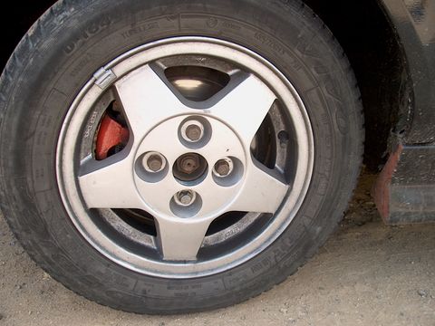

Jo jsou to ty "origo". Neznám je, proto se ptám.

-> Nepér: Já tyhle koupil v hrozném stavu za 2000 4kusy ale jsem spokojen nechal jsem to opískovat natřel a nazul a jezdí to, ale šrouby kup radši delší já je taky koupil jsou sice jen o kousek delší ale jsou přímo pro tyhle kola

-> Hurdis: Vsak todle jsou origo favo trony, na ty zadny speciálni srouby bejt nemusej, ne?

no možná pro někoho budu moc náročný, ale počítej - 2x šunt + 2x brilantisky cena 1000, zbude 2500/5, tj. 500 Kč/ks alu bez matek a pokliček, z mého pohledu nezajímavé

Jeden kluk mi za 3500 nabízí 5 kusů tohodle, jsou na tom 2x 1500 km jetý brilantisy a 2x nějaký celkem sjetý debicy, nejsou k tomu středový krytky. Ten kluk taky říká, že to má prej na normálních šroubech, jako plechy a utahuje to taky tak. Nemám s alu kolama žádný zkušenosti, tak nevim... co nějaký středící kroužky? co šrouby? co utahovací moment?
