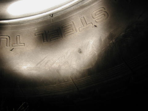

Tak zavařit to jaksi jde, ale cena je cca 40 Kč za díru, tímpádem zhruba 320 peněz. Vzhledem k tomu, že mám doma svoje duše, nechám si je tam asi dát. Ale teď mi maj přijít fotky jednějch ALU, tak nevim, jestli se na to nevykašlu a nedám tam 175/70 R13 1

táta trefil takhle bokem ten žulovej tesanej obrubák a měl tam daleko větší škubu a v servise mu to v pohodě zalepili, tak tam zkus zajít a uvidíš, určo by to mělo jít

no jestli jsou ty dirky malý tak tam narvy duše,u takovejhle bezdušáku se to neposere a něco ty duše vydržej.

Taky mam tu zkušenost že na boku se to opravit neda..

-> Nepér: nepotěším tě,opravit to nepujde 8

Hele, vůbec nevim, normálně dojedu z vesnice na metro, zaparkuju tam v jedný ulici, jedu do školy metrem, vrátím se metrem a odjedu domu. Nechápu to.

-> Nepér: To te asi nekdo nema rad co?

Jo na každým kole je takovejch direk asi 6...

Jde to opravit, když je to takhle z boku? Kordy jsou OK, když to nafouknu, než to uteče, tak to boule nedělá...zatim.
