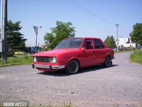

98x4 sadnu tam tieto kolecka?
19:26:00
27.05.2007
27.05.2007
-> m8rinek: no nebudu tě přesvědčovat ale koukal sem i na ofiko stránky výrobce a opravdu jediný kola s roztečí 4x130 maj rozměr 5.5j R13
22:38:16
25.05.2007
25.05.2007
-> havlik: nooo možná že jsou 4*130 13cky viz www.spoilercentrum.cz/sho
p/.../classic-2170-al-kola
-ats chtělo by to zjistit třeba je nějaká změna...13cky by se mi líbily
00:18:08
25.05.2007
25.05.2007
Milos
-> Fonator: sak preskoc plot a mas, a dufam ze nechatra tamta sosovica ?
inac na tychto dskoch to byva aj pisanem ale jak hovorim, na tej vcervenej su urcite 4x100
00:11:35
25.05.2007
25.05.2007
Fonator
nee, su to kolecka z šošovice ktora chatra na zahrade. Tak myslite ze su to 4x100?
13:59:48
24.05.2007
24.05.2007
Milos
-> Fonator: teda, este sa opravim , tie na tej skodofke su URCITE 4x100, na fataku neviem, nepoznam osobne
13:58:58
24.05.2007
24.05.2007
Milos
-> Fonator: mozno jedine normal ne rieseenie by bolo jak pise U-geen, ale ja stym nemam osobne skusenost, a najpravdepodobnejsie bude ze tie kolesa su 4x100
11:36:45
24.05.2007
24.05.2007
matoo
a to z toho auta co si tam dal ten odkaz?
07:26:12
24.05.2007
24.05.2007
-> Nwkt: lámalo se to konec roku 92 začátek 93
07:25:53
24.05.2007
24.05.2007
mno a nebo tam taky může mít nápravy z novýho fáčka nebo z feldy
23:59:17
23.05.2007
23.05.2007
Fonator
ide mi o to ze mozem mAT TIE kolecka za dvojku a ci ich dam na 98x4
23:49:13
23.05.2007
23.05.2007
Milos
-> Fonator: este nam povedz o co ti ide
23:44:12
23.05.2007
23.05.2007
dajsi se koupit srouby s plovouci hlavou (spis osazenim).. na 4x98 vs 4x100 je to ok.
23:43:13
23.05.2007
23.05.2007
-> Fonator: mozno jemne vypilnikoval
23:26:31
23.05.2007
23.05.2007
-> Fonator: Favo má 4x98 nebo 4x100 nevim kdy se to lámalo
23:25:06
23.05.2007
23.05.2007
Fonator
pretoze na tomto fataku som ich videl, je to muj rocnik, tak neviem... Nevizera to na podlozky
23:24:24
23.05.2007
23.05.2007
Fonator
08:46:57
23.05.2007
23.05.2007
-> Borin: ale ne ve 13"
07:15:08
23.05.2007
23.05.2007
Borin - Král tuzerů
-> Fonator: Sou i ve 4x130
22:59:49
22.05.2007
22.05.2007
-> Fonator: mne sa zda ze ATSka maju 4x100:) ale nesom si isty
22:06:45
22.05.2007
22.05.2007
Fonator
Neviete nahodou niekdo aku maju roztec tieto kolecka? Pardon za foto...
