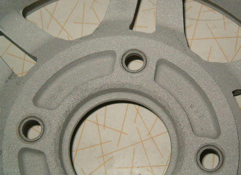

tak to jsou dost protichudny nazory ale dik za ne.zaver je ten ze kola necham opravim a nabidnu k prodeji.tedy ne pro to,ze bych se bal.diskuze byla pro to jestli ma vubec vyznam je opravovat...
vcera jsem se bavil s jednim clovekem a ten mi potvrdil,ze to bylo zpusobeny tema nabojema a kdyz ze svari a daji se spravne naboje tak pevnost bude vyssi nez kdyz tam byla prasklina a zaroven tam bude mensi namahani protoze se to nebude opirat o ten krouzek...

-> Gryzly: to jestli se slitiny hliniku v 80 letech nejak vyrazne lisily od tech dnesnich to nevim,je fakt ze 20 let stare kolo bude mit nejakou unavu materialu,ale zase hlinikove slitiny netrpi praskanim,vnitrni korozi a jinymi neduhy....ale jak pises chce to sledovat opravene mista,ale ty sily co tu trhlinu zpusobily tam uz nebudou,resp budou ale podstatne mensi

-> kubina: nejsem odborník, ale je rozdíl kolo starý pět let a kolo starý 20 let. technologie i materiál se změnil. to že to vydrží ten svár na modrrním kole nemusí platiot u kola z jiného složení materiálu, které se třeba dnes už dávno nepoužívá.
Ale taky si myslím že by to kdyžtak prasklo vedle sváru a to kolo by se nerozpadlo, jen by se udělala prasklina jako na spodní fotce ale okolo sváru. takže když to občas zkontrloluješ a hlavně ze zčátku tak by to mělo být OK.

-> rolls: kdyz mas krouzek (na predku) tak je tam nedas...leda tak hrubou silou a vysledek je pak viz foto nize

-> kubina: tak bezpecnost by mohla byt vpohode...kdyz vari mnohem vetsi rozbite kola

dostali se me do ruky jupitery MK1 ktere nekdo rval na naboje se stredicim krouzkem(rapid) i pres to ze na tento krouzek nemaji vybrani.vysledkem je popraskani v oblasti sedel.foto1
vylisoval jsem sedla a odvezl na opravu- vlasovou caru vybrousili do „V“ a vyvarily pod ochranou atmosferou matros.ten material co vyleze do sedla se opatrne pilnickem odpiluje.ten matros co vylezl na dosedaci plochu se na hodinky srovna a zarovna na soustruhu.to co vylezlo do tech kapes se necha pac to nicemu nevadi.foto 2(na te fotce jeste neni opracovan povrch kam prijde vratit sedlo
ted proc tu distuzi zakladam,co si myslite o bezpecnosti?tam kde vari kola mi rekly ze vari kola co maji treba vylamane paprsky a pak jdou na auto co vazi 1,5tuny a s tim jezdi 200kmh.
navic kola pujdou na naboj z uzkych skodovek,takze ten strih ktery tam predtim byl uz nebude.
na te sade co mam je treba lehka prasklina a treba jen u 2sedel na kole
