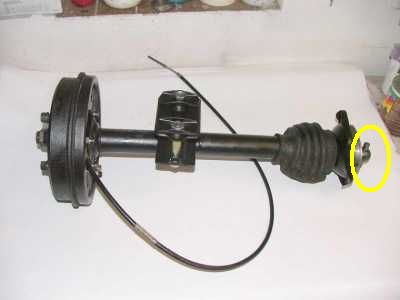

Semhlenc na tyhle čepy se dávají takové jakoby kostičky s dirkou uprostřed, ty se zasunou do do drážek v převodovce (dif.). Přenášejí kroutimoment a páč mají jednu stranu zakulacenou, tak se s nimi v drážkách poloosy pohybují nahoru dolů. Kdyby nebyly nohavice s poloosama přišroubovaný k ramenům, tak se v nich poloosa bude hýbat. aj dopředu dozadu (v kamenech). 4
zvětšit praskání u zadního levýho kola :( - obrázek od Jirik  - zrušená registrace vložen 22.05.2007 11:36:43

-> Tuxik: aha, nebyl by nákej obrázek, nebo alespoň šchémátko, ať mám lepší představu? 40

-> Reeaper: takovy vodici hranolky - na poloose je na konci cep, na nem jsou tyhle "kameny" a ty se zasouvaji do prevodovky

-> Zdeněk.: :jedna z možností posunutý kroužek ložiska na poloose,při propružení poloosa vyjede a dělá to dost nepříjemný zvuk.Zvednout auto a tahat za buben ,pokud vyjede ven( i s poloosou ) je jasno.
