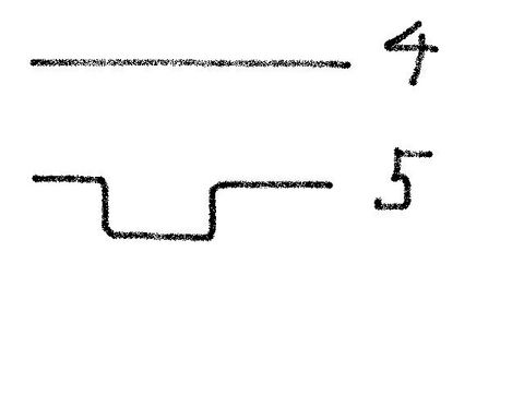

-> borrico: Je rozdíl v té tyčce 5q řazení řadí obráceně a na to se ptal

-> petr s: Tak tam je jenom jiný ten spodní plíšek. To není problém tam tu chybějící díru vypilovat. Sám jsem to dělal, protože ve 2R měli jen ten 4-kvaltový.

-> borrico: Jenomže to je 4kvaltová

-> petr s: S tou dvanáctesttroskovou řadící konzolí nemáš pravdu. Liší se akorát v uchycení k řadícímu táhlu, ale jinak je úplně stejná. Podívej se na ty RST-ho fotky.
