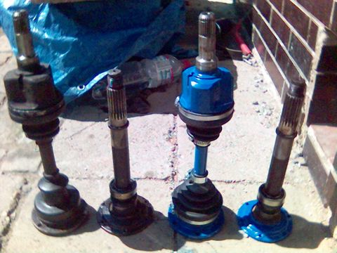

tak problem je vyresen udelal sem to majzlem a pilkou posledni sem dosekl, a budu pokracovat dal ... timto prispevkem bych chtel podekovat vsem co mi poradily.DíK. zde prikladam fotku jaky je mezi nema rozdil (musel sem se pochlubit
