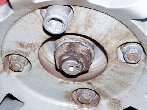

Kdyz sem jel rovne tak to bylo celkem vklidu, ale do zatacek to delalo divny zvuky. Radeji bych to hned rozebral a vymenil, nebo budes shanet jinou osu, popripade cely unasec. Muze se to vyhrat, kousnout, vysoupat a kdo vi co jeste. Pak ti tam nebude sedet lozisko jak ma a bude to cely na p....

Asi tak, utahnul bych to, znovu zajistil a basta. Mozna bych zkouknul i druhou stranu tj. matku v prirube na poloosu - preventivne.A pak se modli aby to nebyl priznak toho, ze ti odkraci loziska do pekel, jako se to stalo me. Vylezla vazelina a do dvou mesicu sem menil loziska ...

a mozno to bude mat suvislost s tym ohrievanim.... teda mam s tou stranou este jeden problem... kazdu jednu oatacku kolesa na tom istom mieste nieco vrzga... je to zvuk ako keby trela guma o gumu... takze tam moze byt neplecha ktora to zahrieva ... vysvetlovalo by to preco netece aj druhe koleso

-> Mishoooo: Když se některá vazelina ohřeje moc tak teče a to vypadá kolem drážkování

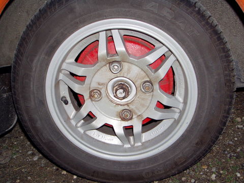

-> Mishoooo: já bych to umyl a sledoval, třeba ti to jen ochcal pes.
protože na vlečce za bubnem nic ení co by to sralo, nejpližší vazelina je za bubnem, za víčkem a za guferem. a brzdovka by vypadala jinak.

-> Mishoooo: vazelína ne? Jsem myslel že tady bude psát nějakej kyvkař a ono houby

dnes tak obzeram auti a co nevidim.... zadne prave kolo cele zasrate od dakej hnedej sracky.... trosku nechapem co to je? bubon je cisty.. ide dakde od matice poloosy... co to moze byt? jazdil som teraz par dni po mokru bo u nas lialo ako z krhly ale ako by sa tam dostala voda nechapem a druhe kolo je uplne ciste.....
