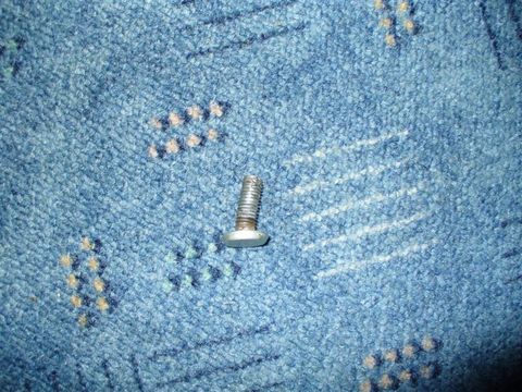

Proste potrebuju postavit jeden funkcni posilovac... A mam 2 horni vika v riti - to je problem...
Jednomu chybi tan sroub a truhymu fuci ten ventilek a ty srouby uz to maj taky za sebou...

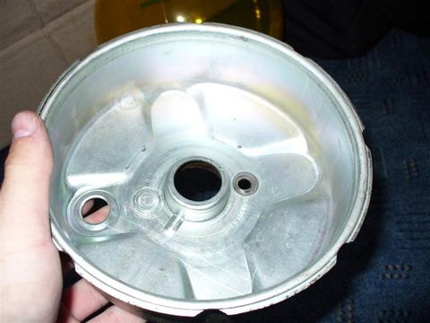

Jo a poradte me jak otevrit ten posilovac aniz by se cokoliv zkurvilo...
18:09:22
08.05.2007
08.05.2007
CERHY - zrušená registrace
Tak prohoď jen tan ventilek..
18:08:14
08.05.2007
08.05.2007

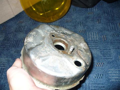

A ted me reknete co s tim
Napadlo me vzit tu sodni pulku z toho THOMMYho posiku a horni z toho miho, ale me zas uchazi ten ventilek na kterej je napojena hadice - takze bych to musel jeste nak rovnat...
Nebo neda se tam nak pridelat obycejnej sroub?

Takez aby se nereklo ze sme dlouho nic neohnul a nebo nestrhnul tka dneska sme udelal kuriozni kousek... A nevi mjak dal... Definitivne mi odesel posilovac brzd - prosty sici, nedrzi za jizdy tlak a tim padem me motor dela co chce, pac to saje vzduch... Koupil sme nastesti posilovac od THOMMYho, ale ten je na 22tku THV ja mam 19... Takze sem se rozhod ho otevrit a prohodit trny... JENZE jak ho otevrit? Mno kdyz to neslo nijak tka sem dostal genialni napad a vysledek uvidite sami...
