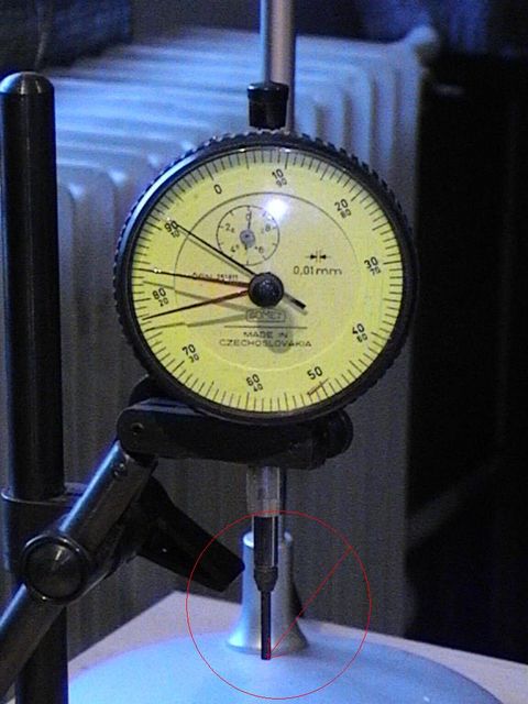

Jakub M.
mno a teď jsem se bavil o tom s tátou a říkal, že ty kotouče můžou bejt křivě usazený....
Každop. to rozeber, pořádně podle knížky znovu sesaď a odstraň všechny nečistoty ( ikdyž stejně pochybuju, že bys jako správnej virťák ty kotouče usadil blbě)
Mno a k těm hodinkám --> přilož je kolmo timhle výstupkem ke kotouči a zatoč a uvidíš na čem seš - řikám, že desetina (na těchto hodinkách co mám já, je to 10 dílků) je moc!!

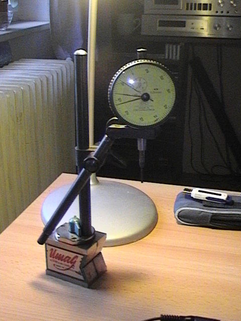

Jakub M.
tady jsou ty hodinky

Jakub M.
--> Syny
Postav si auto na opravdu rovnou plochu ( stačí aby se vůbec nepohybovalo když budeš mít zvednutý a sundaný jeno přední kolo, pak vem hodinky, přilož je na kotouč a zatoč ( hodinky jsou spec měřidlo excentricity rotačních hmot - pokud nevíš o co jde, zajdi za nejližším soustružníkem, jinak večer ti sem dám fotku ještě kdybys nevěděl.... )
