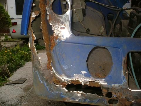

LiMaK - 742 forever
A jeste jedna mňamka. na tomhle budu delat zitra a menit predni stenu na fatanu :-)
pak mi rikejte co je horsi plech....120 nebo favorit.
Fotka je favo 93, par let po laku, ale nekdo nejak zapomel poradne udelat predek.
dovedete si predstavit celni naraz? chladic zabodly v čele na hlavě??

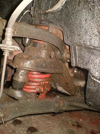

LiMaK - 742 forever
Tak posilam tu fotku, budiz to odstrasujici priklad!!!!
Znamy to tak koupil, bylo to nizke jak cip! nekdo na aute rezal pruziny - ani je nesundaval, strcil flexu do blatniku, baj voko urezal (nariznul pritom aji spodni rameno tak cca 2cm-na tedle fotce to ale neni videt) a ty zbytky pera aby mu necinkaly okolo tlumice tak povaril dokupy svareckou....no MAZEC....kdyby se zabil, chuj s nim, ale co kdyby pribral nekoho ssebou?!
dopadlo to tak, ze znamy OKAMZITE menil pruziny aji ramena, vozi v tom male dite a nechce se zabit. takove TUNINGARE co tohle delaji by meli zavrit do plynove komory, at neohrozuji nejen sebe ale ani okoli.

tuzing forever, kdyz uz neco zkurvit, tak poradne, to snad neni ani mozny co dokaze clovek vymyslet, hlavne ze na ty fotce ma celou napravu rezatou, ze urcite pomalu ani nedrzi v kastli

LiMaK - 742 forever
dovedes si predstavit jake sily musi pusovit na tu maticku, svorku a pruzinu v miste toho stazeni? to uz opravdu radsi urezat :-)
sice to maximalne upadne, ale i tak...dost prasecina :-)
PS jen tak pro zasmati, mam aji vyfocene jak nekdo na aute co jsem na nem delal v garazi rezal pruziny - ani je nesundaval, strcil flexu do blatniku, baj voko urezal (nariznul pritom aji spodni rameno tak cca 2cm) a ty zbytky pera aby mu necinkaly okolo tlumice tak povaril dokupy flexou....no MAZEC....kdyby se zabil, chuj s nim, ale co kdyby pribral nekoho ssebou?!
