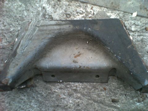

-> patres007: jak bylo receno hodnekrate sezen si ten kus z emka a navar

Tak tohle jsem dělal před 14ti dny. udělal jsem tam díru, pak jsem vyříz kus tunelu z eMky, vyztužil to kolem a nabodoval ho tam. Ale díru v nosníku jsem nenechal v žádnym případě!!!!

-> patres007: Taky mi napada otazka - proc si vyriznul pul auta kvuli 10ti cm? Podivej co jen staci "vymenit" -> Tom.t 02.05.07 13:21:44:

-> patres007: nejlepsi by bylo navarit tam tan tunel z 5q kastle anebo se to taky dela ze v miste kde hoi potrebujes se to nahriva autogenem a klepe a po male namaeze docilis tunelu u uzovky bez toho abys neco rezal..

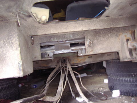

-> patres007: Šmarija fakt nevim co na tom řešíš, to si myslíš že je normální si vyříznout v autě díru a jezdit s tim?
Prostě to zavař, buď nějakym plechem nebo ještě lépe tím samým kusem co tam byl, fakt se nedivím škodě že zakazovala 5ti kvalty do stovek (do užovek asi taky), když existujou takovýhle koumáci, co jsou schopný tam prostě vyřezat díru a hotovo

Ja to nejak nechapu... Kdyby ten pelch nebyl k necemu dobrej, tak tma nebude - nehlede na to ze to je hlavni nosnik... A kdyz tu diru blbe fiknas tka se te muze sama o sobe zkroutit kastel, natoz kdyz s tim jeste budes jezdit... Ja teda nevim, ale delas z toho slusnej stroj smrti - jen tak dal...

patres007
ok, takze jednoznacne to nevydrzi..a teraz este ze ako to vyriesit? bude to stacit vyztuzit tak ze tam navarim neake ocelove platy? alebo musim dat cely tunel nowy? Podla mna to staci vystuzit navarenim neakych profilov..zajtra to totiz musim spojazdnit a potom to vyztuzim zvnutra - pod sedackami

-> patres007: Tam ti to rozpraská vyřež ze staré karoserie M a dej to tam zpátky

To jako chces nechat takovouhle diru v kastli a vlastne v nosniku a jezdit s tim? Snad to musis nejak vystuzit, ne?

patres007
xcem sa opytat - upravujem uzofku na 5q a stredovy tunel som nemohol vymenit, lebo nemam COcko, tak som ho vyrezal...myslite ze to bude mat neake nasledky?? To ze mi bude tect do afta sa viriesi, ale myslim ci to bude mat vplyv na pevnost karoserie, alebo takeho niecoho..
