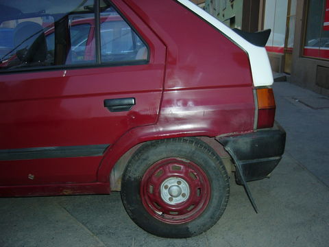

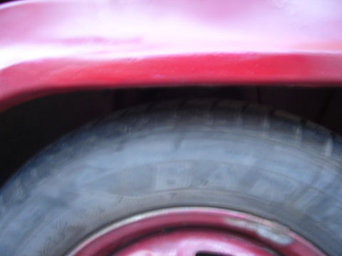

Uvidíš no já to tam původně koupil omylem ale už mi to nevadí a taky už jsem byl zvykly ze je to tak nízko protože kdyz jsem to měnil tak to bylo sedlý díky tomu že misky shnitý na prach a jedna pružina dokonce zlomená takže ted je to mnohem lepší aby taky ne no já jsem prostě spokojen a auto při nakládání nesedá.

-> Kalibán123: Dík moc mno uvidime,pristi tyden prijdou pruziny a po vymene budu chytrejsi

Tak tu jsou ty fotky auto je nalozene tak ze mam vzadu jedny dveře a na nich polozene predni sklo no a kufr to je kapitola sama o sobe nejake to naradi, hadry, dvoje kola a ja nevim co jeste, ale auto i kdyz bylo bez bordelu a jeli jsme ve 4 lidech bylo v pohodě prostě já jsem spokojen jen vzadu se nikomu moc nelíbí nevím proč hlavně kdyz tam sedí sám.

-> tomas.divoch: Hmm dnes už mě nikdo ven nedostane (lenost) ale zítra ti to sem hodím. Gumy nějaké barumky klasika rozměr 165/70/13. No a s tou zátěží jel jsem s tím maximálně celkem ve 4 lidech plus můj stálý bordel v kufru a v pohodě

-> Kalibán123: Muzes mi ten zadek prosimte vyfotit?Jak to vypada na aute a co tam mas za gumy??Jsem snizoval taky ale dre mi zadek a nemuzou jet vic jak 2 lidi.Predem dik
