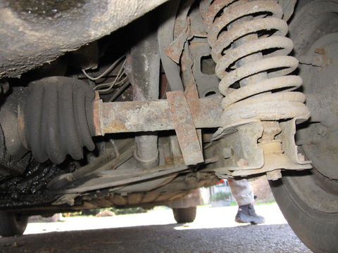

-> Milacek: Tak to je mokrej 5q.Teď je nejvetší problém jestli to budeš vyndavat s motorem nebo chceš jen převodovku!!!Rozhodně jestli chceš mít míň práce tak i s motorem ,ale jde to i bez něj ,ale je to obtížnější.Pokud na to nemáš prostory(např jámu)!!Ale jinak chce to vypustit olej z převodovky, z prostorou za zadní sedačkou:sundat startér,odpojit sojku (ten váleček nahoře)!Pod autem:Auto mít pořádně vyheverovany, odpojit nápravy na každé straně těch přb. 6 šroubů co vidíš na tý fotce trochu.Odpojit táhlo řazení a lanko tachometru,a dráty na spínač zpátečky.Pak už jen šrouby spojující motor(když vyndaváš jen převodku tak podložit i ten) a povolit příčku převodovky je na 4 šroubech.A dávej pozor při vyndavání na hadici spojující nádrž s benzínem ať o ni nezavadíš a všechen ti nevych..je!!
Doufám že pochopíš kdyby něco tak se ptej.

-> Milacek: mokrej, to vidíš ne jak je zamaštěnej...
tohle je kyvka tudíž mokré nápravy.

-> Milacek: A to je 4 nebo 5q a suchy nebo mokry napravy?
19:22:30
26.04.2007
26.04.2007

Prosím o podrobný návod jak a co odpojit a tak dál.O víkendu bych to chtěl vyměnit.Nevím jak tak jestli máte někdo čas,tak mi to popište.S díky Tom-Milacek
