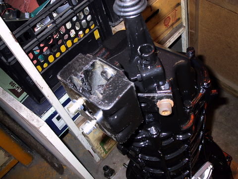

-> Vita ze Sudet: Já to řešil silentblokem z W353 (waran:o) Sice je to o hodně složitější než níže uvedené, ale je už po hmatu tužší než originál.... Ilustrační foto:

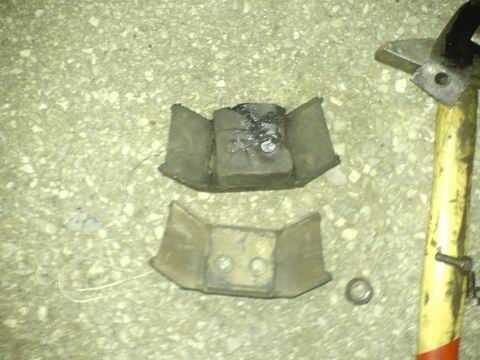

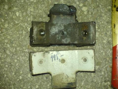

noname
-> Vita ze Sudet: dobra otazka uz som skusal aj v rukach aj vo zveraku a je to skoro to iste je tvrdsi tak mozno o patinu a aj to len kvoli tomu ze je novy. Rozdiel medzi nimi je len ten ze jeden je obzrany od oleja a druhy nie jo a este vyska je taka ista cize ten stary ani neni unaveny takze ak ho niekto chce menit tak len v pripade ze ho ma potrhany jak noviny inak netreba

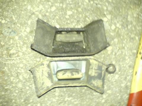

noname
3
22:39:49
20.04.2007
20.04.2007
noname
2
22:38:50
20.04.2007
20.04.2007
noname
tady jedna

-> Vita ze Sudet: Co takle horní uložení převodovky, na způsob co měli LR.

noname
-> Vojtik: jak plnu hubu pred dvomi tyzdnami som ho kupil za 200sk uplne novy a je to to iste ako skodovacky fotky dodam zajtra-novy na 1203 spolu so starym

Vojtik
-> Vita ze Sudet: to je takovej fantom, každej toho má plnou hubu už asi rok, co jsem tady a nikdo ještě nedotlačil fotku, začínám z toho být v rozpacích, jinak já jsem tam naladil silentblok motoru z Karosy 700 a je to jedna báseň, má asi 3x větší plochu gumy, než obyč a je krásně pevnej, řadička se na hrbolech ani nehne, mám teďka zrovna natáhnutý fotky v konkurenčnim tématu " silentblok", tak se tam mrkni, výroba je velmi jednoduchá
