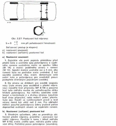

-> DuriQ: Ten přípravem má v základním nastavení délku 1150 mm, ale otázka je jestli to v základním nastavení odpovídá autu.

ten meraci kokot co sa strka do tej diery (MP8-158 tusim) ma nastavovaciu roztec, takze z toho vyplyva, ze vzdialenost osi oboch kolies od osi koles na prednej naprave( alebo stredovej diery) ma byt ROVNAKA!!! (ale to ze aka, to ti nikto nepovie, lebo to nikde nie je presne zachytene) A ak uz mas predne kolesa od zadnych rovnako daleko, tak prichadza dalsi krok. Ak mas pri tomto zakladnom nastaveni + - 1 mm zbiehavost, tak si vyhral a mozes jazdit. Ak nie, tak to nastavujes dalej posuvanim jednej alebo druhej strany, aby si dosiahol tuto hodnotu.... Ale taky nafukany deges ako ty to asi nikdy nepochopi

-> DuriQ: zakladne nastavenie ziskas tym sposobom, ze obe kolesa budu vzajomne v jednej osi. Od stredovej diery po stred kola by si mal mat na oboch stranach rovnaku vzdialenost a zaroven by kola nemali byt ani priliz vpredu (zbiehavost) ani vzadu (rozbiehavost). Zober si pekne spagat, centimeter alebo neviem co pouzivas na meranie a sup do garaze na par dni. A potom ze kto tu riesi vacsie picoviny............

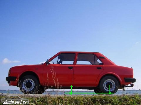

hosi potrebujem zohnat info o rozmere resp. vzdialenosti zo stredu osky kola po stredovu kontrolnu dieru na zakladne nastavenie geometrie zadnej napravy vie mi niekto helpnut neviete daky zakladny udaj s ktorym sa prednastavovala suosot a zbiehavost ? velice mi to pomoze pretoze mam totalne rozhasenu geometriu jak v predu tak v zadu...
pripadne ak tu ma niekto auto v cukrikovom stave a je prvy majitel a nebola robena ziadna zmena na zadnej naprave a pokial je este kontrolny bod v karoserii a bol by mi to ochotny pomerat tak mu budem nanajvys vdacny... na oplatku by som zase pomohol ja alebo by som bol ochotny poskytnut za ochotu aj financnu odmenu
ide mi o vzdialenost na obrazku ospraveldnujem sa kukovy za ukminenie fotky :) a za tech. nacrt v amaterskych podmienkach :)
