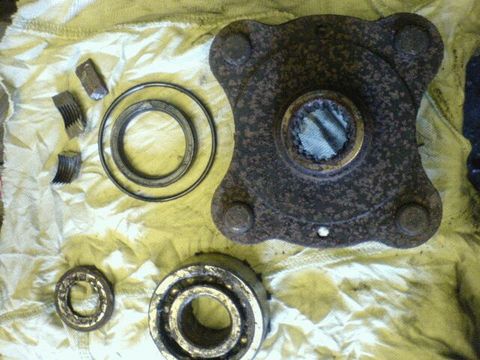

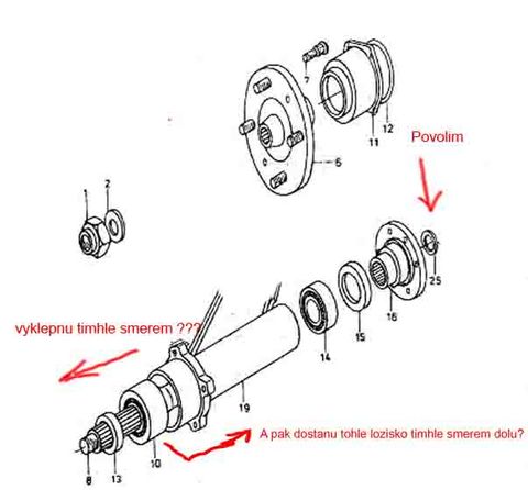

Tak to nakonec dopadlo takhle. :) matky sem musel odrezat. Unasece co sem mel na aute sem dolu nedostal ani stahovakem, nahratim autogenem proste nijak - takze pujdou v budoucnu nekam pod lis. Jeste stesti ze jsem mel dalsi dve hridele i s unaseci ve skrini - tyden sem je mel namoceny ve wd40(jako bych to tusil) a kupodivu sli sundat i kdyz ne lehce a jednu chvili sem myslel ze mi praskne i sverak - preci jen utahoval sem to 2m trubkou :) stejne tak stahovak. Jinak sem to vymenil asi tak za vterinu dvanact vnitrni lozisko uz nemelo klec a kulicky byly spis krychlicky. Ale ted to ticho - no parada - doporucuju vsem.

-> Petrr: nejlepší bude to stáhnut tím stahovákem ještě na autě. strká se do něj tyč na zapření o zem a ve svěráku to nebude to nejlepší. A pokud to bude stahovák nějakej doma dělanej, jako mám já a bude tak kratší šroub, tak mužeš až dotočíš šroub na doraz, dát mezi šroub a hřídel kus trubky, nebo ořech z goly kterej ti jako prodlouží šroub.

-> Petrr: To velkou centrální matku sundej ještě než sundáš kolo a povolíš matky od disku. a ten unašeč sundáš stahovákem na bubny z kyvky. někde si ho pujč.

-> Petrr: POZOR, to lozisko se pochopoitelne stahuje na druhou stranu nez mas naznaceno tj. smerem k matici. Jinak stahnout nejde, pac na hrideli je osazeni.

-> Petrr: Pujde, ale nejprv musis, jeste na aute povolit tu vnejsi velkou matici. Jinak muze byt obrovsky problem ji sundat dodatecne. Klic c. 36 a 1-1.5m dlouha roura je resni. Nebo orech 36 a velke vratidlo.

-> Petrr: Musíš rozdělat celé a vyklepneš to tak jak máš 3 otazníky

Takhle to asi nepujde, co? Tzn. musim odlisovat ten unasec kola? Tak to jsem v hajzlu to to vzteky rozmlatim uz se vidim ...

-> Petrr: Musíš to rozdělat celé

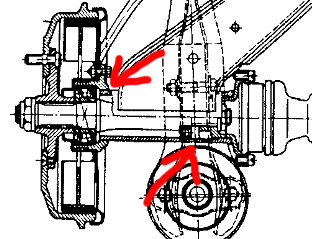

musíš sundat obě matky sundat kryt tohop velkýho ložiska a vyklepnout hřídel i s ložiskama ven a ty pak sundáš

Myslim tyhle loziska. Radeji bych kdyby i to nekdo udelal, myslim ze k tomu je zapotrebi nejaky lis. Mel sem to rozebrany a povolit my sla jen matka smerem od prevodovky a ta druha zvenku ani za boha ... :(
