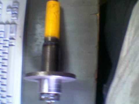

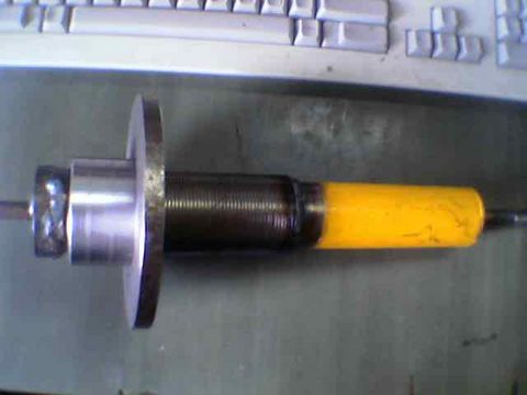

David V6: celkom pekna praca len by som sa pohral trochu s ustredenim pruziny ked si to vytacal na sustruchu
inac je to pekne... ja nad tym uvazujem uz dlhsi cas ked sa netrafim pruzinou co chcem pouzit tak toto bude druha alternativa

09:19:23
16.04.2007
16.04.2007
David V6
Foto
