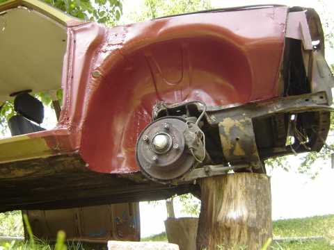

Pater
-> ps: jj už vím, tak jsiu blbí a měli to tam dát hned... aji ty 120
tady je ten prolis dobre videt
to jsem to posral, sem si ho vůbec nevsiml10
zvětšit Držáky trubiček - obrázek od Pater vložen 08.11.2006 12:37:15
12:32:31
08.11.2006
-> Pater: Dopředu je tam takový prolis

no až to tam budu dávat tak uvidím co se s tím bude dát udělat. a u 130 jsou kam posunutý o tych 10cm (směren dolu k prahům?)

-> Pater: asi by tam šli dát zadní hadice na Š120 a prutokový šrouby, chtělo by to zkusit.

-> Pater: jak pise gryzly, ten drzak mas ale o cca 10cm vedle a budes mit kratky hadice, pokud teda nedas propojky a jednu 2pistovou hadici...

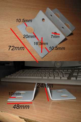

-> Majkl: Hele to nemůže fungovat,po sečtení těch rozměrů + děr to hází 74 mm a na celkovej dýlce máš ůdaj 72 mm.....takhle to brzdit nebude....3 4
08:55:26

-> Bery: Coby ,víš jak je obdelník se 4ma dírama těžký nakreslit...1

co na tom chcete pořád kreslit9

02.11.06 21:04:26 výkres držáků trubiček.

Nemáte někdo výkres držáků hadiček/ trubiček k předním 4p brzdičům na 130?
